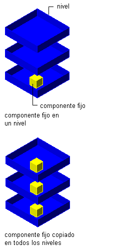

La copia de componentes fijos en niveles ofrece una forma rápida de incluir contenido en edificios de varias plantas. Basta dibujar el componente fijo del primer nivel y luego crear una copia del mismo para cada nivel que seleccione.
Esquema de la copia de componentes fijos en todos los niveles
