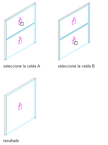

Fusión de dos celdas de conjunto de puerta y ventana
  1. Seleccione el conjunto de puerta y ventana donde desea fusionar dos celdas.
  2. Seleccione la ficha Conjunto de puerta y ventana grupo Modificar menú desplegable Relleno Fusionar.
  3. Seleccione la primera celda que desea fusionar.
  4. Seleccione la segunda celda que desea fusionar.
    Las celdas se fusionan en una.
