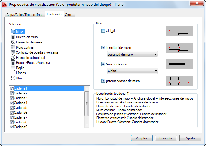

- Seleccione la ficha Contenido.
En Aplicar a, encontrará la lista de objetos que pueden acotarse de manera asociativa.
Debajo de la lista Aplicar a, encontrará una lista de cadenas disponibles en este estilo de cota AEC.
- En Aplicar a, seleccione el objeto que desea acotar.
Por ejemplo, en la primera cadena se acotarán la longitud y las intersecciones de los muros. En Aplicar a, seleccione Muro.
- En Cadenas, seleccione la cadena en la que vayan a aparecer los puntos de cota.
Por ejemplo, en la primera cadena se acotará la longitud de los muros. En el paso anterior se ha seleccionado Muro. Ahora, deberá seleccionar Cadena 1
Nota: En este contexto, "seleccionar" implica resaltar la cadena que desea, en lugar de activar la marca de selección. La marca de selección se activa automáticamente dependiendo de si se seleccionan puntos de cota para esta cadena. Por ejemplo, si borra todos los puntos de cota posibles de una cadena, la marca de selección desaparece.
- En el lado derecho, seleccione los puntos que va a incluir en la cadena resaltada.
Por ejemplo, en la primera cadena se acotarán la longitud y las intersecciones de los muros. En el paso anterior se ha seleccionado Muro y se ha resaltado Cadena 1. Ahora, designe el cuadro de selección correspondiente a Longitud de muro y elija Longitud de muro. A continuación, active la marca de selección en Intersecciones de muros.
Nota: En Grosor de muro encontrará dos opciones que modifican la configuración del estilo de cota AEC para acotar componentes de muro: De estilo y Estructural de estilo. Si selecciona De estilo, la acotación de componentes de muro se realiza de acuerdo con las opciones del estilo de muro. Si selecciona Estructural de estilo, la acotación de componentes de muro se realiza de acuerdo con las opciones del estilo de muro, pero sólo se tendrán en cuenta los componentes que se han marcado como estructurales en el estilo de muro.
