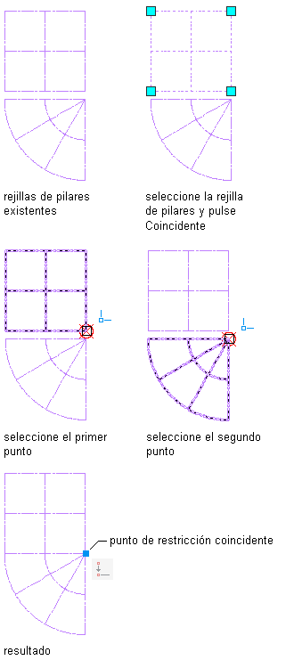

Trabajo con la restricción de coincidencia
    La restricción de coincidencia obliga a dos puntos a coincidir. Los puntos restringidos pueden estar directamente en un objeto AEC o en la extensión de un objeto AEC. La restricción de coincidencia también funciona entre objetos AEC y objetos de AutoCAD adecuados, como un segmento de muro y una línea.
    Utilice una restricción de coincidencia para anclar dos rejillas de pilares.
  1. Seleccione una rejilla de pilares.
  2. Seleccione la ficha Rejilla de pilaresgrupo ParamétricoCoincidente .
  3. Seleccione un punto de esquina en la primera rejilla de pilares que desea restringir.
    El punto seleccionado se muestra con un círculo rojo y una X en su centro.
  4. Seleccione un punto de esquina en la segunda rejilla de pilares que desea restringir.
    Al mover una de las rejillas de pilares, la otra se mueve con ella. También puede girar una de las rejillas de pilares alrededor del punto de restricción de coincidencia. Para restringir totalmente ambas rejillas, añada otra restricción de coincidencia a la otra esquina de la rejilla de pilares.

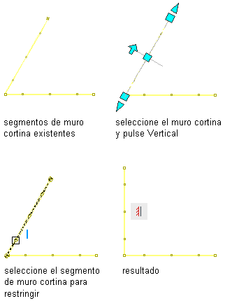

Trabajo con la restricción vertical
    La restricción vertical obliga a las líneas o los pares de puntos en objetos AEC a reposar en paralelo al eje Y del SCP actual. Al especificar dos puntos para restringir verticalmente, el segundo punto se convierte en vertical con respecto al primer punto.
    Utilice una restricción vertical para volver a alinear un segmento de muro cortina verticalmente.
  1. Seleccione el segmento de muro cortina.
  2. Seleccione la ficha Muro cortinagrupo ParamétricoVertical .
  3. Precise un punto en el segmento de muro cortina cerca del extremo que desea que permanezca fijo.
    El extremo del segmento de muro cortina más cercano al punto especificado se convierte en el punto de giro.

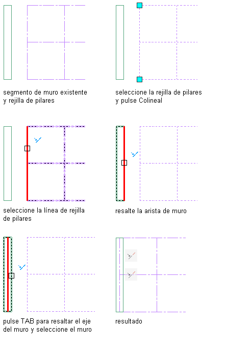

Trabajo con la restricción colineal
    La restricción colineal alinea un objeto AEC con otro. El segundo objeto AEC seleccionado se vuelve colineal con el primer objeto AEC seleccionado. Puede alinear aristas o ejes de objetos AEC según sea preciso. La restricción colineal también funciona entre objetos AEC y objetos de AutoCAD adecuados, como una rejilla de pilares y una línea.
    Utilice una restricción colineal para alinear el eje de un muro con una línea de rejilla de pilares.
  1. Seleccione la rejilla de pilares.
  2. Seleccione la ficha Rejilla de pilaresgrupo ParamétricoColineal .
  3. Mueva el cursor sobre la línea de rejilla de pilares.
    La línea de rejilla se resalta con una línea de color rojo.
  4. Seleccione la línea de rejilla de color rojo.
  5. Mueva el cursor sobre la arista del segmento de muro.
    La arista del segmento de muro se resalta con una línea de color rojo.
  6. Pulse la tecla Tabulador para resaltar el eje del muro.
    El eje del segmento de muro se resalta con una línea de color rojo.
  7. Seleccione el segmento de muro.

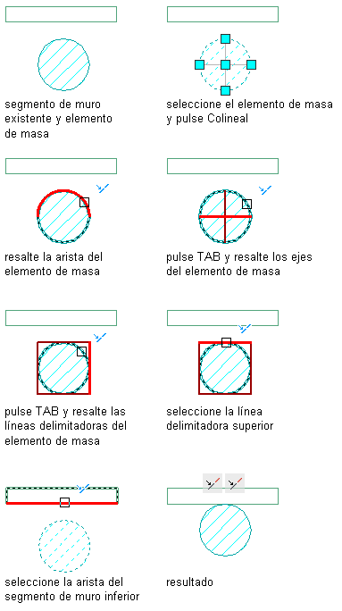

    Utilice una restricción colineal para alinear la arista de un elemento de masa con la arista de un segmento de muro.
  1. Seleccione el elemento de masa.
  2. Seleccione la ficha Elemento de masagrupo ParamétricoColineal .
  3. Mueva el cursor sobre la arista del elemento de masa.
    La arista superior del elemento de masa se resalta con una línea de color rojo.
  4. Pulse la tecla Tabulador para resaltar los ejes X e Y del elemento de masa.
    El eje X se resalta con una línea de color rojo.
  5. Pulse la tecla Tabulador para resaltar el cuadro delimitador del elemento de masa.
    La línea derecha del cuadro delimitador se resaltará con una línea de color rojo.
  6. Seleccione la línea superior del cuadro delimitador del elemento de masa.
  7. Seleccione la arista inferior del segmento de muro.

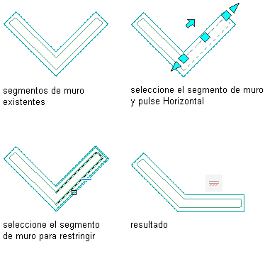

Trabajo con la restricción horizontal
    La restricción horizontal obliga a las líneas o los pares de puntos en objetos AEC a reposar en paralelo al eje X del SCP actual. Al especificar dos puntos para restringir horizontalmente, el segundo punto se convierte en horizontal con respecto al primer punto.
    Utilice una restricción horizontal para volver a alinear un segmento de muro horizontalmente.
  1. Seleccione el segmento de muro.
  2. Seleccione la ficha Murogrupo ParamétricoHorizontal .
  3. Precise un punto en el segmento de muro cerca del extremo que desea que permanezca fijo.
    El extremo del segmento de muro más cercano al punto especificado se convierte en el punto de giro.

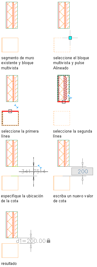

Trabajo con la restricción alineada
    La restricción alineada mantiene la distancia entre dos elementos paralelos en dos objetos AEC distintos.
    Utilice una restricción alineada para mantener una distancia específica entre un segmento de muro y un bloque multivista.
  1. Seleccione el bloque multivista.
  2. Seleccione la ficha Bloque multivistagrupo ParamétricoAlineado .
  3. Seleccione la arista del bloque multivista.
  4. Seleccione la arista del segmento de muro.
  5. Especifique la ubicación de la cota.
  6. Escriba un valor de cota nuevo.
    Cuando se desplaza cualquier objeto AEC, se mantiene la distancia entre ellos.

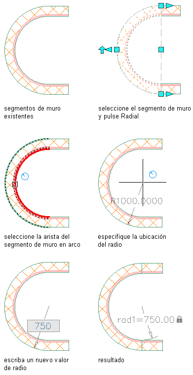

Trabajo con la restricción radial
    La restricción radial mantiene un radio específico de un objeto AEC. La restricción radial también funciona entre adecuada de objetos AEC y objetos de AutoCAD adecuados, como un segmento de muro y una línea.
    Utilice una restricción radial para mantener el radio de un segmento de muro en arco.
  1. Seleccione el segmento de muro en arco.
  2. Seleccione la ficha Murogrupo ParamétricoRadial .
  3. Seleccione la arista del segmento de muro en arco.
  4. Especifique la ubicación del radio.
  5. Escriba un valor de radio nuevo.
