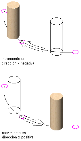

  4. Cambie la posición a lo largo del eje X:
    Si desea... Entonces...
    cambiar el punto de referencia X en la curva en Desde, seleccione Inicio de curva, Punto medio de curva o Fin de curva.
    especificar la distancia X entre el punto de referencia en la curva y el objeto anclado escriba un valor en Distancia.
    seleccionar el punto en el objeto anclado desde donde se mide la distancia X a la curva en Hasta, seleccione Borde inicial del objeto, Centro del objeto o Borde final del objeto.
    Desplazamiento de un objeto a lo largo de una curva de diseño en la dirección X

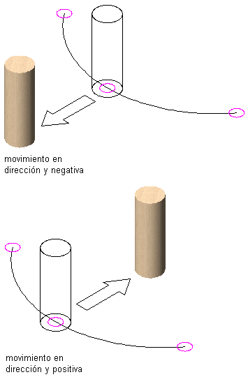

  5. Cambie la posición a lo largo del eje Y:
    cambiar el punto de referencia Y en la curva en Desde, seleccione Borde izquierdo de anchura de curva, Centro de anchura de curva o Borde derecho de anchura de curva.
    especificar la distancia Y entre el punto de referencia en la curva y el objeto anclado escriba un valor en Distancia.
    seleccionar el punto en el objeto anclado desde donde se mide la distancia Y a la curva en Hasta, seleccione Parte frontal del objeto, Centro del objeto o Parte posterior del objeto.
    Desplazamiento de un objeto a lo largo de una curva de diseño en la dirección Y

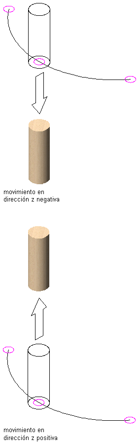

  6. Cambie la posición a lo largo del eje Z (vertical):
    Si desea... Entonces…
    cambiar el punto de referencia Z en la curva en Desde, seleccione Parte inferior de altura de curva, Centro de altura de curva o Parte superior de altura de curva.
    especificar la distancia Z entre el punto de referencia en la curva y el objeto anclado escriba un valor en Distancia.
    seleccionar el punto en el objeto anclado desde donde se mide la distancia Z a la curva en Hasta, seleccione Parte inferior del objeto, Centro del objeto o Parte superior del objeto.
    Desplazamiento de un objeto a lo largo de una curva de diseño en la dirección Z
