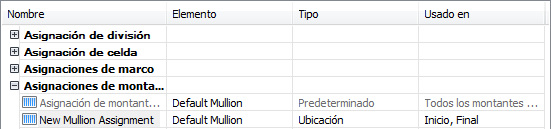

En el panel izquierdo, seleccione la rejilla donde desea crear una nueva asignación de montante.
Pulse (Asignación de nuevo montante).
Se muestra una asignación de montante nueva en la lista de asignaciones de montante.
Pulse con el botón derecho en el nombre predeterminado, elija Renombrar y, a continuación, escriba un nombre descriptivo.
En Elemento, seleccione una definición de montante.
Designe los montantes que deben utilizar esta asignación.
