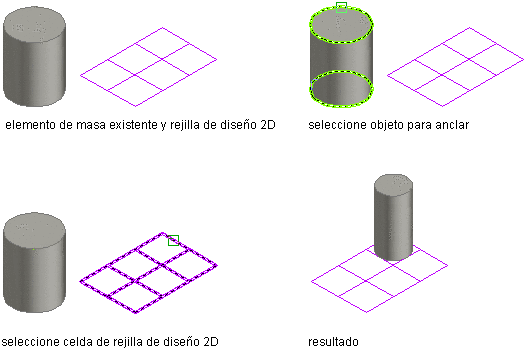

- Seleccione la herramienta Anclar celda y arrástrela al espacio de trabajo.
Nota: También puede escribir CELLANCHOR en la línea de comando.
- Escriba en (Enlazar objeto) y seleccione el objeto que desee anclar.
- Especifique un punto situado en o cerca de una celda de una rejilla de diseño o de volumen.
El objeto se escala automáticamente para rellenar toda la celda.
