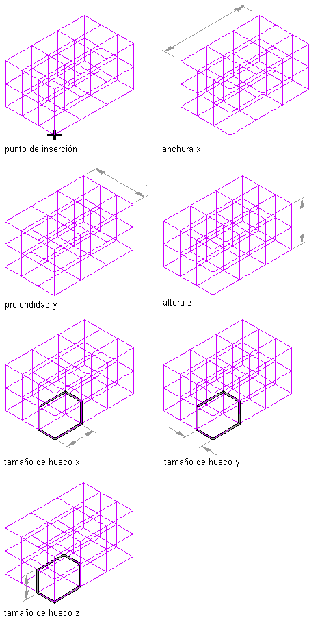

Utilice este procedimiento para agregar un volumen de diseño, que es una rejilla de diseño tridimensional (3D).
Parámetros de volumen de diseño
- Abra la paleta de herramientas que contenga la herramienta de volumen de diseño que desee usar, y seleccione la herramienta.
Consejo: Es posible que necesite desplazarse hacia abajo para ver la herramienta. Cuando la haya seleccionado, puede mover u ocultar la paleta Propiedades para ver una mayor extensión del área de dibujo.
Si no hay ninguna herramienta de volumen de diseño en la paleta de herramientas del espacio de trabajo, puede usar el Navegador de contenido para acceder al catálogo Herramientas de soporte, que contiene una herramienta de volumen de diseño en la sección Diseño paramétrico y anclaje. Esta herramienta puede agregarse a cualquier paleta de herramientas.
- Seleccione la herramienta de diseño de volumen.
- En la paleta Propiedades, expanda Básicas y, a continuación, General.
- escriba un valor para la anchura X, la profundidad Y y la altura Z.
- En Tipo de diseño, seleccione Repetir, y escriba valores para Eje X, Eje Y y Eje Z, Desfase inicial y Desfase final.
- Especifique un punto de inserción en el dibujo para el vértice inferior izquierdo de la rejilla de diseño rectangular.
- Especifique el giro de la rejilla rectangular sobre el punto de inserción.
