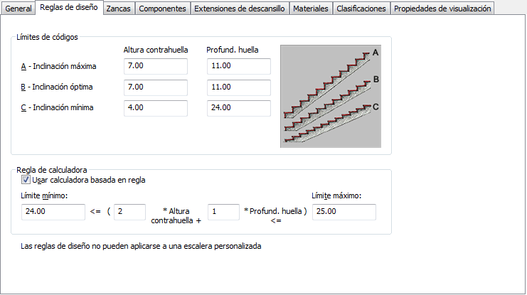

Utilice este procedimiento para especificar los límites de códigos mínimo, máximo y óptimo para la altura de contrahuella y la profundidad de huella, así como las reglas de calculadora de escaleras.
Especificación de las reglas de diseño de escalera
- Abra una paleta de herramientas que tenga una herramienta de escalera.
- Pulse con el botón derecho en una herramienta de escalera y elija Estilos de escalera.
- Seleccione el estilo de escalera que desee modificar.
- Elija la ficha Reglas de diseño.
- Especifique la altura de contrahuella y la profundidad de huella predeterminadas para Inclinación mínima, Inclinación óptima e Inclinación máxima.
Nota: Utilice valores que representen las cotas reales de los componentes de huellas y contrahuellas que desea crear, no sólo los ratios de tales cotas.

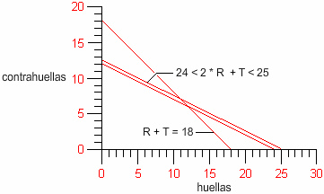

Sujetos a las restricciones de las reglas de calculadora y debido al hecho de que las alturas de huella deben ser un divisor uniforme de la altura de suelo a suelo, el programa se aproxima tanto como le es posible a la altura de contrahuella y a la longitud de huella óptimas seleccionadas.
- Para cambiar la calculadora de escaleras predeterminada, seleccione Usar calculadora basada en regla.
Los campos de la sección Reglas de calculadora estarán disponibles para su edición.
- Cuando termine de modificar las propiedades del estilo de escalera, pulse Aceptar.
