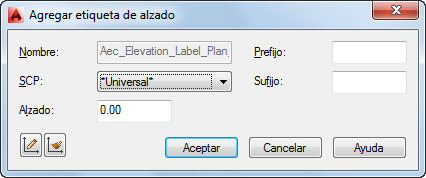

    Se abre el cuadro de diálogo Agregar etiqueta de alzado.
  4. Seleccione el sistema de coordenadas para la etiqueta de alzado:
    Si desea... Entonces…
    seleccionar un sistema de coordenadas existente en el dibujo. En SCP, seleccione un sistema de coordenadas en la lista.
    crear un nuevo sistema de coordenadas personal (SCP) pulse (Defina SCP) y defina el nuevo SCP en pantalla.
    usar el SCP de una etiqueta de alzado existente pulse (Iguale SCP) y seleccione la etiqueta de alzado en pantalla.
  5. Escriba el valor de alzado para la etiqueta.
    Este valor siempre se calcula con respecto al sistema de coordenadas que haya seleccionado. Al cambiar la definición del sistema de coordenadas, el valor Z de la etiqueta de alzado se calcula en consecuencia.
    Por ejemplo, suponga que tiene un SCP llamado "Primera planta" con su origen Z en 3 m. Al insertar una etiqueta de alzado en el SCU y definirla en 2 m, si cambia el sistema de coordenadas a "Primera planta", el valor Z de la etiqueta se cambia a ‑1 m.
  6. Si es necesario, escriba un prefijo y un sufijo para la etiqueta de alzado.
  7. Pulse Aceptar.
