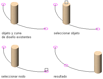

Utilice este procedimiento para anclar objetos a nodos diferentes. Puede enlazar un objeto anclado a otro nodo en la misma curva o rejilla de diseño, o a otra curva o rejilla de diseño.
Nota: Si desea desplazar un objeto anclado a un nodo diferente en la misma curva o rejilla de diseño, también puede arrastrarlo al nodo.
- Haga clic en la
- Vaya al Catálogo de herramientas de soporte
Herramientas de diseño y anclaje paramétricos.
- Seleccione la herramienta Anclar nodo y arrástrela al espacio de trabajo.
Nota: También puede escribir NODEANCHOR en la línea de comando.
- Escriba d (Definir nodo) y seleccione el objeto anclado.
- Pulse Intro.
- Seleccione el nodo al que desea anclar el objeto.
- Pulse Intro.
Desplazamiento de un objeto anclado a otro nodo de la curva de diseño
