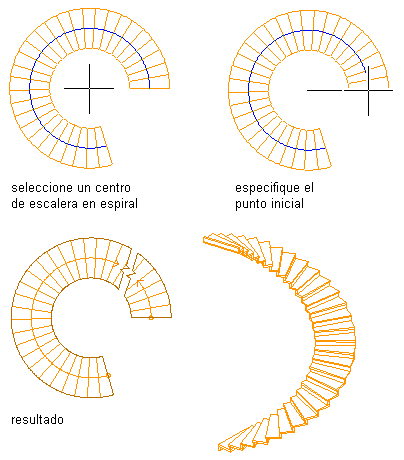

Utilice este procedimiento para crear escaleras de barrido circular y en espiral. Las escaleras en espiral giran en torno a un punto central común de abajo a arriba.

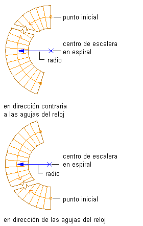

Sólo puede especificar un radio, bien directamente o en pantalla, cuando la restricción de arco sea libre. De lo contrario, el radio quedará determinado por la longitud de huella y la restricción de arco especificadas. En tal caso, tendrá que ajustar la longitud de huella para conseguir el radio deseado.

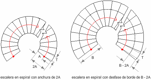

Para crear una escalera en espiral con la profundidad de huella (T) especificada que tiene lugar a una distancia determinada desde el borde interior, primero debe crear la escalera con una anchura dos veces superior a la distancia necesaria (A). A continuación, utilice Personalizar borde para desfasar el borde externo hasta la anchura total B deseada. La distancia de desfase equivale a B - 2A.
Creación de una escalera en espiral con una profundidad de huella y a una distancia especificadas

. | Si desea... | Entonces... |
| dibujar la escalera en espiral hacia la izquierda | seleccione Izquierda en Orientación horizontal. |
| dibujar la escalera en espiral hacia la derecha | seleccione Derecha en Orientación horizontal. |
