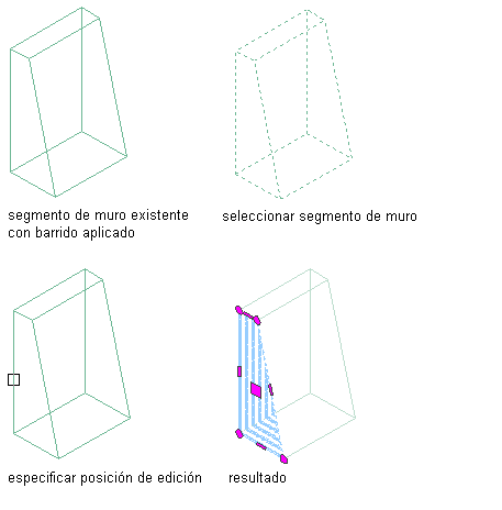

Para mostrar los pinzamientos de edición in situ de barridos de muro
. Se crea un perfil temporal para que pueda editar la geometría del barrido.
Visualización pinzamientos de edición in situ en barridos de muro

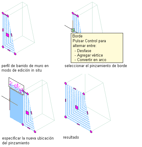

Desfase de un borde de perfil de barrido de muro de edición in situ
Para desfasar un borde de perfil de barrido de muro de edición in situ
El perfil del barrido de muro dispone ahora de un borde de desfase.

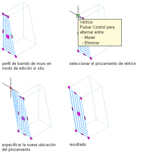

Desplazamiento de un vértice de un barrido de muro de edición in situ
| Si desea... | Entonces… |
| cambiar la ubicación del barrido | seleccione el pinzamiento de punto de inserción y muévalo a la posición deseada. |
| cambiar la forma del perímetro del perfil o sus círculos | seleccione el perfil y utilice pinzamientos para ajustar la forma. El pinzamiento de borde tiene tres modos de edición: Desfasar, Agregar vértice y Convertir en arco. El modo predeterminado es Desfase, que desfasa el borde seleccionado en una dirección perpendicular al punto medio del borde. En función de la forma del perfil y el borde que elija para modificar, las líneas adyacentes se alargan o se recortan, y se agregan otras líneas, según sea conveniente. Utilice el modo de edición Agregar vértice para agregar un vértice al borde seleccionado, y para crear un borde nuevo. Si el borde seleccionado es un arco, el nuevo borde también será un arco. Convertir en arco convierte el borde seleccionado en un arco y alarga el punto medio del borde. El pinzamiento de borde de un arco también tiene un modo Estirar, de modo que puede estirar el punto medio del borde una vez se ha convertido en un arco. |

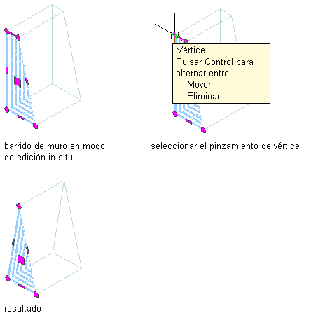

| eliminar vértices del perfil | seleccione el pinzamiento de vértice para el vértice que desea eliminar y pulse la tecla Ctrl para cambiar al modo de edición Eliminar. Coloque el cursor fuera del vértice seleccionado y haga clic. |
