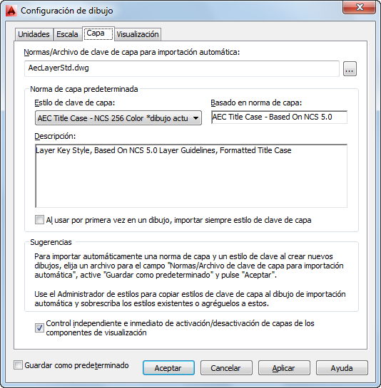

  1. Opte por alguna de las posibilidades siguientes:
    • Seleccione la ficha Iniciogrupo CapasSeleccionar norma de capa.
    • Pulse UtilidadesConfiguración de dibujo y seleccione la ficha Capa.
  2. Especificación de las opciones predeterminadas de capa para el dibujo actual
  3. En Normas/Archivo de clave de capa para importación automática, especifique el nombre del dibujo de normas de capa (DWG o DWT) que desee usar.
    Puede pulsar para ir a un archivo.
  4. En Norma de capa predeterminada, seleccione el estilo de clave de capa que desea utilizar en el dibujo.
  5. Para volver a importar el estilo de clave de capa desde la norma de capa que especificó al inicio de cada sesión de dibujo, seleccione Al usar por primera vez en un dibujo, importar siempre estilo de clave de capa.

  7. Atención: Si selecciona Guardar como predeterminado, el estilo de clave de capa que seleccione es el predeterminado para todos los dibujos nuevos que cree sin plantillas o con plantillas que no tengan asignadas diferentes normas de clave de capa predeterminadas.
    Guarde los parámetros de capa.
    Si desea... Entonces…
    guardar la configuración de capas como predeterminada para todos los dibujos que cree sin plantillas o con plantillas que no contengan información de configuración de dibujo seleccione Guardar como predeterminado y pulse Aceptar. Los parámetros de las fichas Unidades y Escala también se guardan como parámetros predeterminados.
    guardar los parámetros de capa sólo para el dibujo actual desmarque Guardar como predeterminado, pulse Aplicar y luego pulse Aceptar.
