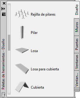

La paleta de herramientas Diseño contiene una herramienta de losa y losa para cubierta de muestra que puede utilizarse y personalizarse según sea necesario. Las paletas personalizadas creadas por el administrador de CAD o por otros usuarios también pueden contener herramientas de losa o losa para cubierta con estilos y propiedades personalizados según las normas de una empresa o proyecto.
Paleta que contiene herramientas de losa y losa para cubierta
