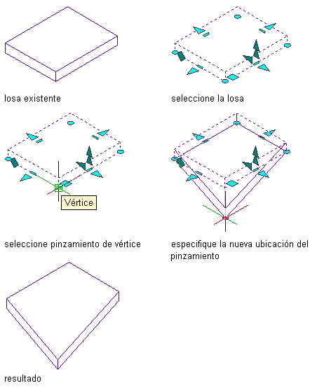

Para utilizar pinzamientos de vértice de losas o losas para cubierta
Utilice este procedimiento para cambiar el tamaño o la forma de una losa o losa para cubierta moviendo uno o más de sus vértices.
  1. Seleccione la losa o losa para cubierta.
  2. Seleccione el pinzamiento de vértice del vértice que desea mover (o pulse Mayús mientras selecciona varios pinzamientos de vértice).
  3. Desplace el vértice en la dirección que desee y efectúe una pulsación. Los bordes adyacentes se alargan o acortan en consonancia. Si ha seleccionado varios pinzamientos de vértice con la tecla MAYÚS pulsada, arrastre uno de ellos a la posición que desee y efectúe una pulsación; también se moverán todos los demás pinzamientos de vértice que estén seleccionados y mantendrán su posición respecto al pinzamiento que arrastre.
    Modificación del perímetro de una losa con el desplazamiento de un pinzamiento de vértice
