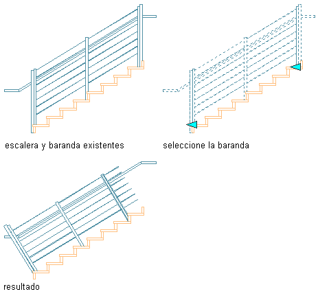

Este procedimiento se emplea para indicar la orientación horizontal o vertical de la baranda respecto a un tramo de escaleras. De forma predeterminada, las barandas presentan una orientación vertical al crearlas.
Especificación de barandas perpendiculares
  1. Pulse dos veces en la baranda.
  2. En la paleta Propiedades, seleccione la ficha Diseño.
  3. En Cotas, seleccione Sí en Pilastras perpendiculares.
  4. En Ubicación, Unión automática, seleccione Sí.

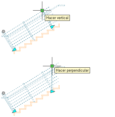

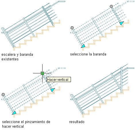

    Tras haber especificado una orientación de baranda perpendicular, mediante pinzamientos se puede conferir a la primera y la última pilastra una orientación vertical.
  1. Seleccione la baranda perpendicular.
  2. Seleccione el pinzamiento de hacer vertical.
    El pinzamiento de hacer vertical cambia a hacer perpendicular tras haber especificado una orientación vertical para la pilastra de la baranda. Seleccione el pinzamiento de hacer perpendicular para volver a conferir una orientación perpendicular a la pilastra.

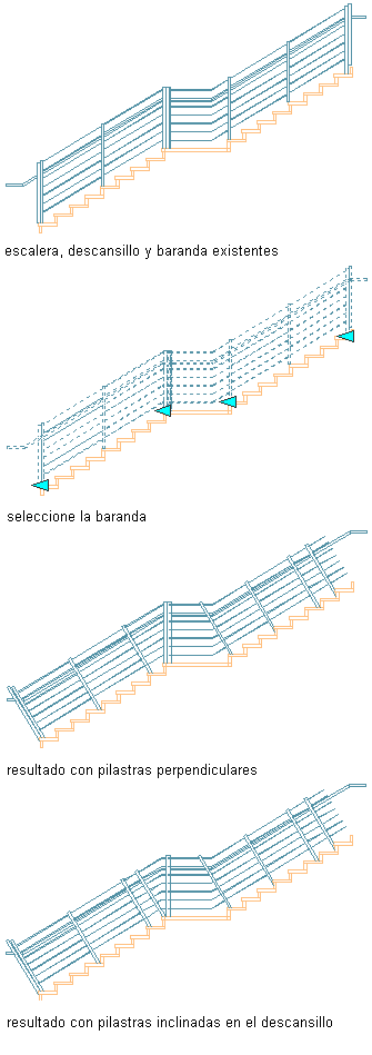

    Si una escalera dispone de descansillo, existe la opción de especificar la orientación de las pilastras del descansillo.
    Especificación de la orientación de las pilastras del descansillo
  1. Pulse dos veces en la baranda y, en la paleta Propiedades, seleccione la ficha Diseño.
  2. En Cotas, seleccione Sí en Pilastras perpendiculares y Sí en Mantener pilastras inclinadas en descansillos.
  3. En Ubicación, Unión automática, seleccione Sí.
