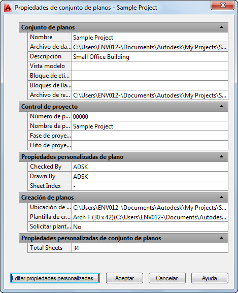

Utilice este procedimiento para establecer las propiedades de un subconjunto de planos.
Un subconjunto de planos es una agrupación lógica de planos y subconjuntos. Los subconjuntos permiten organizar los planos al permitir la creación de subconjuntos de planos para los planos de planta, los planos de detalle, los planos de alzado u otros criterios de agrupación.
Puede establecer los siguientes parámetros para un subconjunto de planos:
Estos parámetros se establecen en las propiedades del conjunto de planos, pero se pueden modificar para los subconjuntos. Esta modificación sería útil para utilizar distintas plantillas de planos para los planos de detalle y de planta.
Si desea... | Entonces... |
cambiar el nombre del subconjunto de planos | escriba un nuevo nombre. |
establecer un directorio predeterminado distinto para los planos que se creen en el subconjunto | en Almacenar nuevos archivos DWG de planos en, pulse ![]() |
establecer una plantilla predeterminada distinta para los planos que se creen en el subconjunto | en Plantilla de creación de planos para subconjunto, pulse ![]() |
que se le pregunte cuál es la plantilla de plano que desea utilizar cada vez que cree un plano en este subconjunto | marque Solicitar plantilla. |
