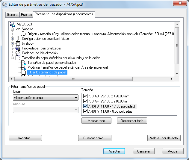

Ficha Parámetros de dispositivos y documentos (Editor de parámetros del trazador)
Controla un gran número de los parámetros configurados en el archivo de configuración del trazador (PC3).
Haga clic en el icono de cualquiera de los nodos para ver y modificar sus parámetros.

Nodo Tamaños de papel definidos por el usuario y calibración
Asocia un archivo PMP al archivo PC3, calibra el trazador y añade, suprime o revisa tamaños de papel personalizados. También puede modificar los tamaños de papel estándar. Mediante este nodo se accede a los asistentes para personalizar el tamaño de papel y de calibración del trazador. Si se ha calibrado el trazador que se va a utilizar, la información de calibración se almacena en un archivo de parámetros del modelo de trazador (PMP). Si el archivo PMP aún no está asociado al archivo PC3 que se está editando, es necesario crear dicha asociación para utilizarlo. Si el trazador se ha calibrado dentro del Asistente para añadir trazadores al crear el archivo PC3 actual, el archivo PMP ya está asociado. Utilice la opción Nombre de archivo PMP en Tamaños de papel definidos por el usuario y calibración para enlazar un archivo PMP al archivo PC3 que se está editando o desenlazar un archivo PMP de dicho archivo.
Tamaños de papel personalizados (sólo impresoras que no sean del sistema)
Crea un tamaño de papel personalizado o cambia el área de impresión de un tamaño de papel estándar o no estándar.
Con el Asistente Tamaño del papel personalizado puede crear un tamaño o seleccionarlo de una lista de tamaños disponibles (de un archivo PMP), si el trazador no es una impresora del sistema Windows. Si el trazador es una impresora del sistema Windows, utilice Propiedades personalizadas.
Cada trazador tiene un área de impresión máxima determinada por el lugar por el que toma el papel, así como el alcance de las plumillas. Si va a crear un tamaño de papel mayor que el tamaño de papel proporcionado en el Asistente de calibración del trazador, verifique que el trazador es capaz de imprimir en las nuevas dimensiones.
  • Añadir: Inicia el asistente Tamaño de papel personalizado. Al añadir un tamaño de papel, puede crearlo desde el principio o mediante la lista de tamaños disponibles para el trazador configurado seleccionado. El nuevo tamaño de papel es un tamaño definido por el usuario, no un tamaño estándar.
  • Suprimir: Suprime de la lista el tamaño de papel personalizado seleccionado.
  • Editar: Inicia el asistente Tamaño de papel personalizado, donde se puede modificar el tamaño de papel seleccionado. Se puede cambiar cualquiera de los parámetros del tamaño de papel personalizado.
Nota:
En impresoras del sistema Windows, sólo es posible cambiar los ajustes de tamaño de papel y crear tamaños de papel personalizados en el cuadro de diálogo Propiedades personalizadas.
Modificar tamaños de papel estándar
Ajusta el área de impresión de tamaños de papel estándar para adaptarlos a las características de la impresora. (No es posible crear tamaños de papel personalizados para impresoras del sistema de Windows mediante el Editor de parámetros del trazador).
  • Lista de tamaños de papel estándar: Muestra el conjunto de tamaños de papel estándar disponible.
  • Modificar: Inicia el asistente Tamaño de papel personalizado. Puede modificar Área de impresión y Nombre de archivo. El nuevo tamaño de papel es un tamaño definido por el usuario, no un tamaño estándar.
Filtra los tamaños de papel
Filtra la lista de tamaños de papel mostrados para el dispositivo de impresión seleccionado en los cuadros de diálogo Configurar página e Imprimir. La lista de tamaños de papel se muestra en la ficha Parámetros de impresión del cuadro de diálogo Imprimir y en la ficha Parámetros de presentación del cuadro de diálogo Configurar página.
Seleccione los tamaños de papel que desea mostrar para dicho dispositivo.
  • Marcar todo: Oculta todos los tamaños de papel para el dispositivo.
  • Desmarcar todo: Muestra todos los tamaños de papel para el dispositivo.
Calibración del trazador
Inicia el asistente Calibrar trazador. Si tiene que corregir imprecisiones en las escalas, puede ajustar la calibración del trazador utilizando el Asistente de calibración del trazador. Véase "Calibración de trazadores y trabajo con tamaños de papel personalizados" en el Manual de controladores y periféricos.
Nota:
Sólo debe calibrar el trazador si necesita que los dibujos se ajusten a escala con mucha precisión y su trazador o su impresora producen trazados poco precisos. La calibración del trazador hace que el programa ajuste la escala de todos los trazados enviados al trazador. Si el trazador ofrece una utilidad de calibración, se recomienda su uso en lugar de la utilidad de este programa.
Archivo PMP
Enlaza un archivo PMP al archivo PC3 que esté editando o lo desenlaza. Utilice el botón Desenlazar para deshacer el enlace entre el archivo PMP y el archivo PC3.
  • Enlazar: Enlaza un archivo PMP al archivo PC3. Puede volver a utilizar los datos de calibración y de tamaño de papel personalizado almacenados en el archivo PMP.
  • Guardar PMP: Guarda un archivo PMP como un nuevo archivo en la carpeta <product name>drv.
  • Desenlazar: Desenlaza el archivo PMP asociado al archivo PC3 que se está editando.
