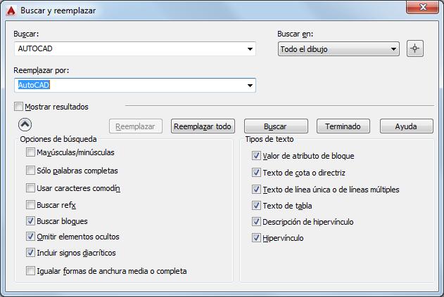

Cuadro de diálogo Buscar y reemplazar (BUSCAR)
Permite indicar el texto que se desea buscar, reemplazar o designar, y controla el alcance y resultados de la búsqueda.
Lista de opciones
Se muestran las siguientes opciones.
Buscar
Permite especificar la cadena de texto que se desea buscar. Introduzca una cadena de texto que incluya caracteres comodín o elija una de las últimas seis cadenas utilizadas de la lista.
Reemplazar con
Permite especificar la cadena de texto que se desea utilizar para reemplazar el texto encontrado. Indique una cadena o elija en la lista una de las últimas cadenas utilizadas.
Buscar en
Especifica si se busca en todo el dibujo, en la presentación actual o en el objeto actualmente seleccionado. Si ya hay un objeto seleccionado, Objetos seleccionados es el valor por defecto. Si no hay seleccionado ningún objeto, Todo el dibujo es el valor por defecto. Puede utilizar el botón Designe objetos para cerrar temporalmente el cuadro de diálogo y crear o modificar el conjunto de selección.
Botón Designar objetos
Cierra temporalmente el cuadro de diálogo para que pueda designar objetos en el dibujo. Pulse Intro para volver al cuadro de diálogo.
Cuando se seleccionan objetos, Buscar en muestra Objetos seleccionados por defecto.
Lista de resultados
Muestra los resultados en una tabla, donde aparecen la ubicación (en el espacio modelo o el espacio papel), el tipo de objeto y el texto. La tabla de resultados se puede ordenar por columna.
Haga clic sobre uno de los resultados para hacer zoom sobre ese objeto.
Botón Zoom en resultado resaltado
Aplica zoom al objeto seleccionado en la lista. También se puede hacer zoom sobre un resultado si se hace doble clic en el objeto seleccionado.
Botón Crear conjunto de selección (resaltado)
Crea un conjunto de selección a partir de los objetos que contienen el texto resaltado en la lista de resultados. Los objetos especificados deben estar en el espacio modelo o en una presentación única.
Botón Crear conjunto de selección (todos)
Crea un conjunto de selección a partir de todos los objetos que contienen el texto en la lista de resultados. Los objetos deben estar en el espacio modelo o en una presentación única.
Botón Reemplazar
Reemplaza el texto encontrado por el texto introducido en Reemplazar por.
Botón Reemplazar todo
Encuentra todas las apariciones del texto introducido en Buscar y las sustituye por el texto introducido en Reemplazar por.
El parámetro Buscar en controla dónde se busca y sustituye el texto: en todo el dibujo o en los objetos actualmente seleccionados.
Buscar
Busca el texto indicado en Buscar. El texto encontrado se amplía o se muestra en la tabla de la lista de resultados. Una vez encontrada la primera aparición del texto, la opción Buscar se convierte en Buscar siguiente y puede utilizarla para buscar el caso siguiente.
Botón Opciones de búsqueda avanzada
Expande el cuadro de diálogo para mostrar las opciones que permiten definir el tipo de objeto y las palabras que desea buscar.
Define el tipo de objetos y de palabras que se van a buscar.
Mayúsc./minúsc.
Especifica si las mayúsculas y minúsculas especificadas en Buscar deben coincidir con las del texto hallado.
Sólo palabras completas
Busca únicamente palabras completas que coincidan con el texto indicado en Buscar. Por ejemplo, si se selecciona Sólo palabras completas y se busca “Puesto” BUSCAR no encontrará la cadena de texto “Presupuesto;
Usar caracteres comodín
Permite el uso de caracteres comodín en las búsquedas.
Para obtener más información sobre las búsquedas con comodines, consulte Búsqueda y reemplazo de texto en el Manual del usuario.
Buscar refX
Incluye el texto de los archivos de referencia externa en los resultados de la búsqueda.
Buscar bloques
Incluye el texto de los bloques en los resultados de la búsqueda.
Omitir elementos ocultos
Omite los elementos ocultos en los resultados de la búsqueda. Los elementos ocultos incluyen el texto en capas inutilizadas o desactivadas, el texto en los atributos de bloque creados en modo invisible y el texto en estados de visibilidad de bloques dinámicos.
Incluir signos diacríticos
Incluye los signos diacríticos, o acentos, en los resultados de la búsqueda.
Igualar formas de anchura media o completa
Incluye los caracteres de anchura completa y media en los resultados de la búsqueda.
Tipos de texto
Especifica el tipo de objetos de texto que desea incluir en la búsqueda. Por defecto, aparecen seleccionadas todas las opciones.
Valor de atributo de bloque
Incluye los valores de texto de los atributos de bloque en los resultados de la búsqueda.
Texto de cota o directriz
Incluye el texto de los objetos de cota y directriz en los resultados de la búsqueda.
Texto de línea única o de líneas múltiples
Incluye objetos de texto tales como texto de una línea y texto de líneas múltiples en los resultados de la búsqueda.
Texto de tabla
Incluye el texto encontrado en las celdas de tablas de los resultados de la búsqueda.
Descripción de hipervínculo
Incluye el texto encontrado en las descripciones de hipervínculos en los resultados de la búsqueda.
Hipervínculo
Incluye las direcciones URL de hipervínculos en los resultados de la búsqueda.
