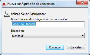

Cuadro de diálogo Nueva configuración de conversión
Crea una nueva configuración de conversión
Lista de opciones
Nombre de nueva configuración de conversión
Escriba el nombre de la nueva configuración de conversión.
Basada en
Seleccione una configuración de conversión existente para que sirva de base a la nueva configuración que va a crear.
