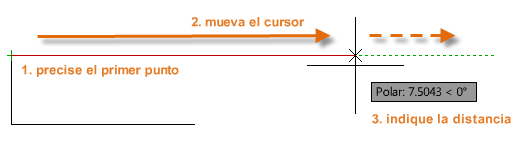

Cuando tiene que especificar un punto (por ejemplo, al crear una línea, se puede utilizar el rastreo polar para guiar el movimiento del cursor a determinadas direcciones.
Por ejemplo, después de especificar el primer punto de la línea inferior, mueva el cursor a la derecha y, a continuación, indique una distancia en la ventana de comando para especificar una longitud horizontal precisa de la línea.
Por defecto, el rastreo polar está activado y guía el cursor en dirección horizontal o vertical (0 o 90 grados).
Si necesita dibujar una línea en un ángulo especificado, puede bloquear el ángulo para el siguiente punto. Por ejemplo, si el segundo punto de la línea debe crearse con un ángulo de 45 grados, escriba <45 en la ventana de comandos.
Después de mover el cursor en la dirección deseada por el ángulo de 45 grados, se puede introducir la longitud de la línea.

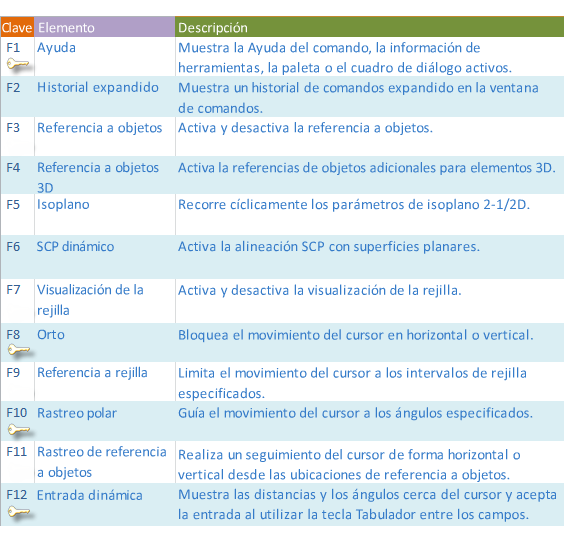

Todas las teclas de función del teclado tienen una función en AutoCAD. Las opciones que se activan y desactivan con más frecuencia se indican con una clave.
