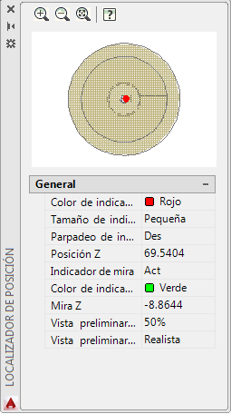

Muestra la posición de vista superior de un modelo 3D en una navegación de paseo o vuelo.
Por defecto, esta ventana se muestra automáticamente durante un paseo o un vuelo 3D. Cambie la configuración o arrastre los indicadores de esta ventana para cambiar la posición en el punto de vista del área de dibujo.
Puede activar o desactivar la ventana en el menú contextual disponible cuando estén activos 3DPASEO o VUELO3D.
Se muestran las siguientes opciones.
Amplia la visualización en la ventana Localizador de posición.
Reduce la visualización en la ventana Localizador de posición.
Aplica el zoom a la extensión de la visualización en la ventana Localizador de posición.
Muestra la ubicación actual en el modelo. Puede arrastrar el indicador de posición para cambiar la ubicación. También puede arrastrar el indicador de mira para cambiar la dirección de la vista.
Establece el color del punto que indica la ubicación actual.
Establece el tamaño del indicador. Puede elegir entre Pequeña, Mediana o Grande.
Activa o desactiva el efecto de parpadeo.
Especifica la coordenada Z del indicador de posición. Este parámetro puede modificarse indicando un nuevo valor.
Muestra un indicador que indica la mira de la vista.
Establece el color del indicador de mira.
Especifica la coordenada Z del indicador de posición de destino. Este parámetro puede modificarse especificando un punto del área de dibujo o indicando un nuevo valor.
Establece la transparencia de la ventana de vista preliminar. Puede elegir un valor de 0 a 95.
Establece el estilo visual de la vista preliminar.
