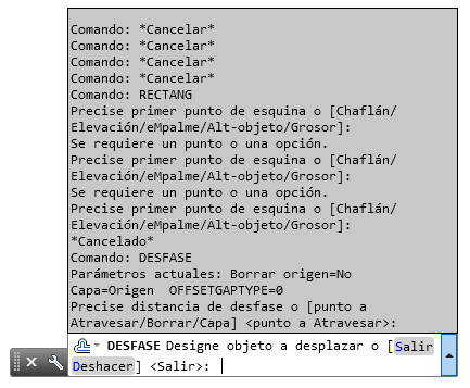

En el siguiente ejemplo, el historial de solicitudes temporal aparece encima de una ventana de comandos no anclada.

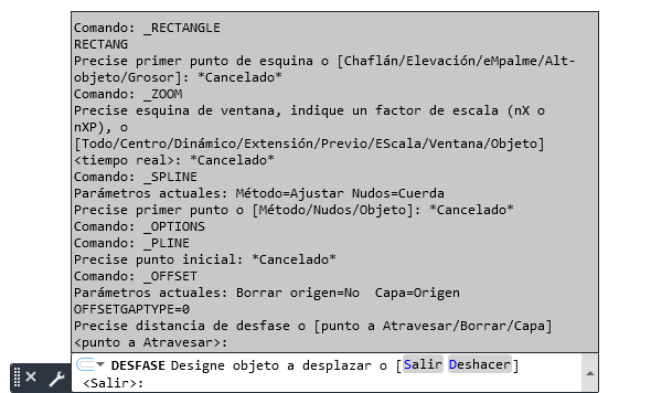

También puede mostrar un historial de comandos ampliado sin necesidad de abrir una ventana independiente.
Si la ventana de comandos no está anclada, al pulsar F2 se amplía la lista de comandos y solicitudes que se han utilizado hacia arriba o hacia abajo de la línea de comando.
Puede desplazarse por el historial de comandos ampliado del mismo modo que por la ventana de texto.
