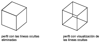

¿Mostrar en una capa distinta las líneas de perfil ocultas?
Genera sólo dos bloques: uno para las líneas visibles y otro para las líneas ocultas de todo el conjunto de selección. Al generar líneas ocultas, los sólidos pueden ocultar total o parcialmente a otros sólidos. El bloque de perfil visible se dibuja en el tipo de línea PORCAPA y el bloque de perfil oculto en el tipo de línea OCULTA (si está cargado). Los bloques de perfil visibles y ocultos se colocan en capas de nombres únicos utilizando las siguientes convenciones de asignación de nombres:
PV-identificador de ventana para capas de perfil visible
PH-identificador de ventana para capas de perfil oculto
Por ejemplo, si crea un perfil en una ventana cuyo identificador es 4B, los bloques que contienen las líneas visibles se insertan en la capa PV-4B y los bloques que contienen las líneas ocultas (si se solicita) se insertan en la capa PH-4B. Si estas capas no existen, el comando las crea. Si las capas existen, los bloques se añaden a la información ya existente en las capas.

No
Considera todas las líneas de perfil como líneas visibles y crea un bloque para las líneas de perfil de cada sólido designado. Se generan todas las líneas de perfil de cada sólido en el conjunto de selección, incluso si un sólido está tapado total o parcialmente por otro. Los bloques de perfil visibles se dibujan con el mismo tipo de línea que el sólido original y se sitúan en una capa de nombre único, conforme a la convención sobre asignación de nombres que se describe en la opción Sí.
Nota: Los sólidos que se solapan unos con otros (que comparten volumen) dan lugar a aristas sueltas si se solicita la supresión de las líneas ocultas. Esto se debe a que las aristas deben romperse en el punto en que entran en otro sólido para dividirlas en partes visibles y ocultas. Es posible eliminar las aristas sueltas combinando los sólidos que se solapan (mediante UNION) antes de generar un perfil.
