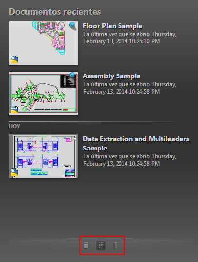

Cambiar la visualización de la vista preliminar en la lista de documentos recientes
  1. Debajo de la lista de documentos, haga clic en el botón Opciones de visualización y seleccione una opción de visualización. Puede elegir entre imagen, imagen y texto o solo texto.
