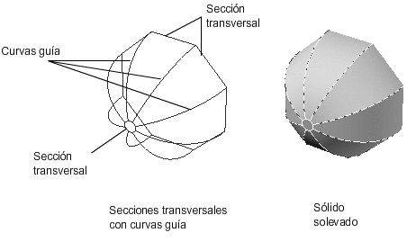

Guías
Precisa curvas guía que controlan la forma del sólido o la superficie solevados. Puede utilizar curvas guía para controlar el modo en el que los puntos se hacen coincidir con las secciones transversales correspondientes y evitar resultados no deseados, como pliegues en el sólido o la superficie resultantes.
  • Intersecar todas las secciones transversales
  • Empezar en la primera sección transversal
  • Terminar en la última sección transversal
Seleccione cualquier número de curvas guía para la superficie solevada o el sólido solevado y pulse Intro.

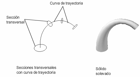

Camino
Precisa una única trayectoria para el sólido o la superficie solevados.
La curva de trayectoria debe intersecar todos los planos de las secciones transversales.
