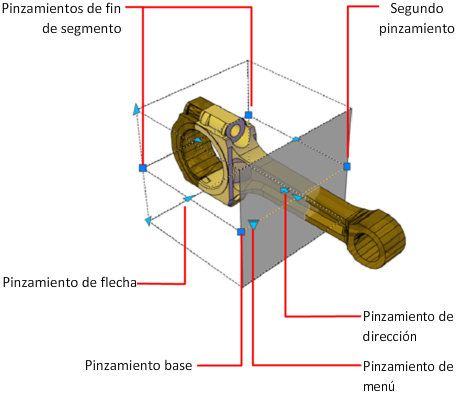

Los pinzamientos de objeto de sección permiten desplazar el objeto de sección y cambiar su tamaño.
Los pinzamientos le permiten ajustar la longitud, la anchura y la altura del área de corte.
- Pinzamiento Base. Actúa como el punto base para los desplazamientos, cambios de escala o giros que se realizan en el objeto de sección. Siempre aparece junto al pinzamiento Menú.
- Segundo pinzamiento. Gira el objeto de sección alrededor del pinzamiento base.
- Pinzamiento de menú. Muestra un menú con estados de objeto de sección, los cuales controlan la visualización de la información visual sobre el plano de corte.
- Pinzamiento de dirección. Controla la dirección de visualización de la sección 2D. Para invertir la dirección de visualización del plano de sección, haga clic en el pinzamiento Dirección.
- Pinzamiento de flecha. Modifica el objeto de sección cambiando la forma y la posición del plano de sección. Solo se permiten movimientos ortogonales en la dirección de la flecha. (Estados Contorno de sección y Volumen).
- Pinzamientos de fin de segmento. Estira los vértices del plano de sección. No es posible desplazar los pinzamientos de fin de segmento de manera que causen la intersección de los segmentos. Los pinzamientos de fin de segmento se muestran en los puntos finales de los segmentos con recodo. (Estados Contorno de sección y Volumen).
Solo se puede seleccionar un pinzamiento de objeto de sección cada vez.
