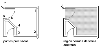

Puede medir el área delimitada por los puntos que especifique. Los puntos deben encontrarse en un plano paralelo al plano XY del SCP actual.

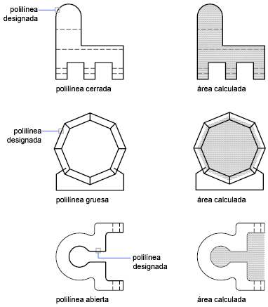

Es posible calcular el área y el perímetro o circunferencia de círculos, elipses, polilíneas, polígonos, regiones y sólidos 3D. La información que se muestra depende del tipo de objeto seleccionado:
El área total de múltiples áreas puede calcularse especificando puntos o seleccionando objetos. Por ejemplo, se puede medir el área total de las habitaciones en un plano de planta.
Puede sustraer áreas de otras áreas. Es posible sustraer más de un área de un área combinada al calcular. Por ejemplo, si se ha calculado el área de un plano de suelo, es posible sustraer el área de una habitación.
