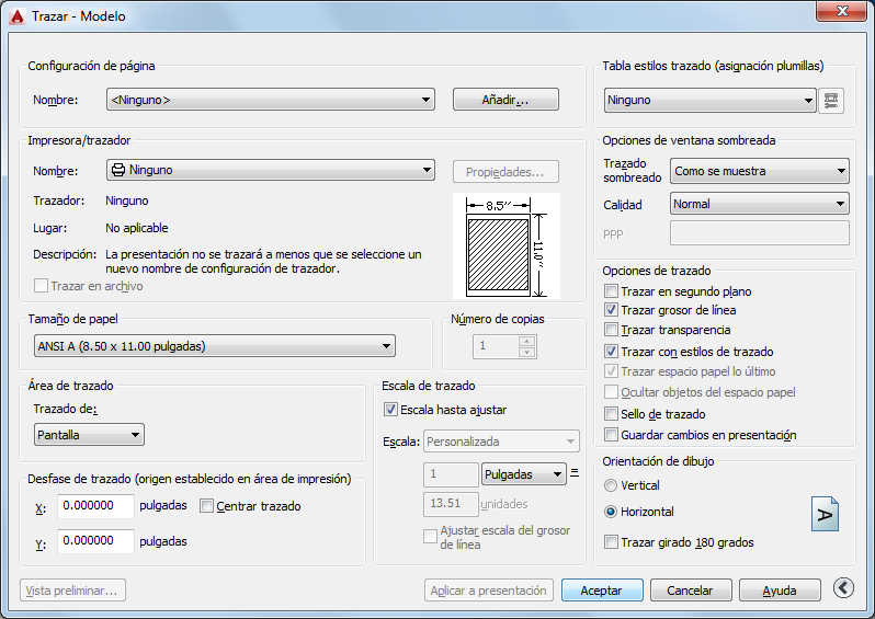

Para trazar un dibujo
Haga clic en la
ficha Salida
panel Trazar
Trazar
Find
Find
Seleccione un trazador.
Seleccione el tamaño de papel, el área de trazado, la escala de impresión, la orientación y otras opciones.
Para ver más opciones, haga clic en el botón Más opciones.
