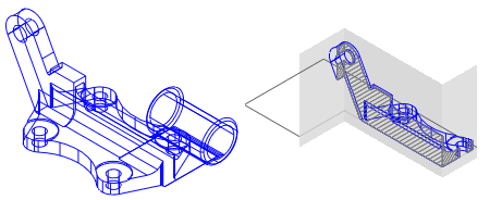

Puede crear un plano de sección que tenga varios segmentos (recodos). También puede añadir un recodo a un plano de sección existente.
Cuando se añade un recodo a un objeto de sección existente, se crea un segmento perpendicular al segmento seleccionado. Su punto de vista se orienta en la dirección establecida por el pinzamiento de dirección. La referencia a objetos más cercana se activa temporalmente para facilitar la colocación de los recodos en una sección.
No se pueden añadir recodos a las líneas laterales o posteriores del objeto de sección.
Una vez que haya añadido los recodos, podrá cambiar la posición y el tamaño de las secciones con recodo arrastrando los pinzamientos del objeto de sección.
