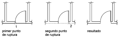

Utilice el comando PARTE para crear un hueco en un objeto, lo que originará dos objetos con un hueco entre ellos. El comando PARTE suele utilizarse para crear espacios para una inserción de bloque o de texto.
Para partir un objeto sin crear un hueco, especifique los dos puntos de partición en la misma ubicación.
