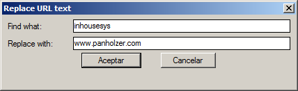

REPURLS (Express Tool)
Busca y reemplaza una cadena de texto especificada en una dirección URL utilizada en los hipervínculos enlazados a todos los objetos seleccionados.
Se puede especificar una dirección URL completa o una parcial. Por ejemplo, puede reemplazar todas las referencias de hipervínculos .com por .net, o bien puede sustituir una dirección URL interna por una de un sitio web externo en una única operación.
Archivos
avip_url.lsp, avip_url.dcl
