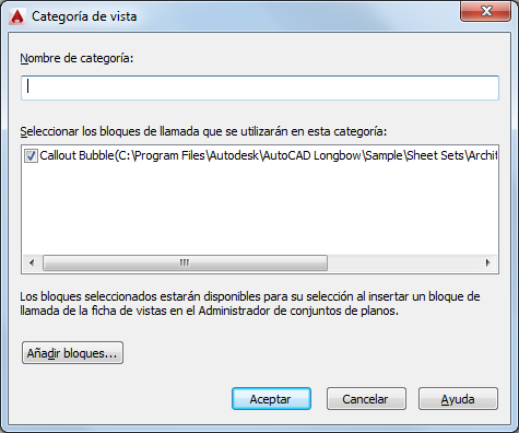

Cuadro de diálogo Categoría de vista
Crea una nueva categoría de vista en un conjunto de planos.
Puede organizar las vistas arrastrándolas a las distintas categorías de vista.
Lista de opciones
Se muestran las siguientes opciones.
Nombre de categoría
Especifica el nombre de una nueva categoría de vista.
Seleccionar los bloques de llamada que se utilizarán en esta categoría
Proporciona un método para obtener una lista de los bloques de llamada adecuados para la categoría de vista actual.
Añadir bloques
Muestra el cuadro de diálogo Lista de bloques.
