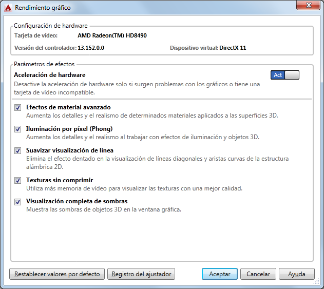

Cuadro de diálogo Rendimiento gráfico
Permite visualizar las opciones relacionadas con el rendimiento.
Estos parámetros controlan la aceleración por hardware, los efectos disponibles a través de la tarjeta gráfica del sistema y los parámetros de rendimiento de software.
Algunos de los parámetros de rendimiento gráfico avanzado solo están disponibles si se escribe -CONFIGGRAFICA en la línea de comando.
Lista de opciones
Se muestran las siguientes opciones.
Configuración de hardware
Muestra información del hardware gráfico, como la tarjeta de vídeo, la versión del controlador y el dispositivo virtual actual.
Parámetros de efectos
Define las opciones para la aceleración de hardware.
Aceleración de hardware
Permite el uso de la aceleración de hardware y proporciona el control de todos los parámetros de efectos disponibles para el controlador actual. Si esta opción está desactivada, se inhabilitan los parámetros.
Efectos de material avanzado
Controla el estado del efecto de materiales avanzados en la pantalla.
Visualización completa de sombras
Permite mostrar sombras en la ventana gráfica.
Iluminación por píxel (Phong)
Permite el cálculo de colores para píxeles individuales. Con esta opción activada, los efectos de iluminación y los objetos 3D aparecen más suavizados en la ventana gráfica.
Suavizar visualización de línea
Controla el estado del efecto anti-aliasing a pantalla completa. Esta opción elimina el efecto irregular en la visualización de líneas diagonales y aristas curvas.
Texturas sin comprimir
Aumenta la cantidad de memoria de vídeo para visualizar texturas de mejor calidad en los dibujos que contienen materiales con imágenes o tienen imágenes enlazadas.
Nota: Se recomienda no utilizar ninguna aplicación de acceso remoto, como NetMeeting, Remote Desktop u otro software de emulación de Windows, junto con la aceleración de hardware. La mayoría de las aplicaciones de acceso remoto no son compatibles con la aceleración de hardware y pueden producir, como resultado, fallos de visualización generales e inestabilidad. Antes de utilizar una aplicación de acceso remoto con un producto basado en AutoCAD, consulte con el distribuidor del software si es compatible con la aceleración de hardware y, en caso contrario, desactívela antes de iniciar el software de acceso remoto o utilizar el conmutador de línea de comando /NOHARDWARE para iniciar el producto basado en AutoCAD en el modo de software.
Restablecer opc. por def.
Restablece los valores por defecto de acuerdo con la evaluación del rendimiento gráfico de la tarjeta gráfica.
Registro del ajustador
Muestra el registro del ajustador que lee el sistema y decide si se debe utilizar la implementación de software o de hardware para las funciones que admiten ambas formas. Se activan las características que funcionan en el sistema y se desactivan las que podrían no funcionar. Un archivo de registro muestra los resultados, incluida la información sobre la tarjeta gráfica.
