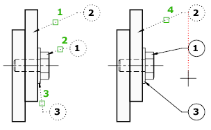

Alinea y separa las directrices múltiples seleccionadas.
Find
Una vez seleccionadas las directrices múltiples, especifique la directriz múltiple con la que se deben alinear todas las demás.
Se muestran las siguientes solicitudes.
Directriz múltiple con la que alinear
Seleccione la directriz múltiple que desea modificar.
Opciones
Precisa las opciones para alinear y espaciar las directrices múltiples seleccionadas.
Distribuir
Distribuye el contenido de modo uniforme entre los dos puntos seleccionados.
Convertir segmentos de directriz en paralelo
Coloca el contenido de forma que todos los últimos segmentos de las directrices múltiples seleccionadas sean paralelos.
Precisar intervalo
Especifica el intervalo entre las extensiones de contenido de las directrices múltiples seleccionadas.
Usar intervalo actual
Utiliza la separación actual entre el contenido de directriz múltiple.
