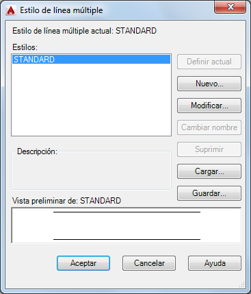

  1. En la solicitud de comando, escriba ESTILOLM. Find Find
  2. En el cuadro de diálogo Estilo de línea múltiple, haga clic en Nuevo.

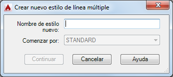

  3. En el cuadro de diálogo Crear nuevo estilo de línea múltiple, escriba un nombre para el estilo de línea múltiple y seleccione el estilo en el que desea basarse. Haga clic en Continuar.

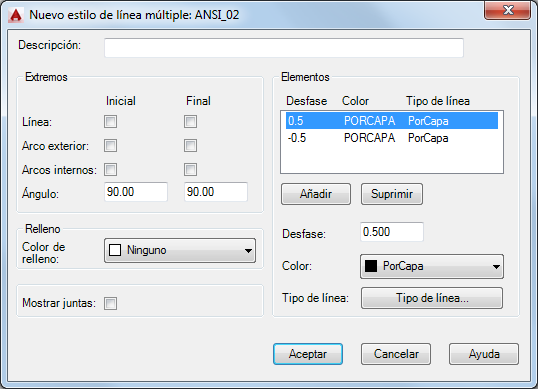

  4. En el cuadro de diálogo Nuevo estilo de línea múltiple, seleccione los parámetros del estilo de línea múltiple y haga clic en Aceptar.
    Las descripciones son opcionales y pueden tener hasta 255 caracteres, incluidos los espacios.
  5. En el cuadro de diálogo Estilo de línea múltiple, haga clic en Guardar para guardar el estilo de línea múltiple en un archivo (por defecto, acad.mln). Puede guardar estilos de líneas múltiples en el mismo archivo.
    Si crea más de un estilo de línea múltiple, guarde el estilo actual antes de crear uno nuevo, de lo contrario perderá los cambios realizados en el primer estilo.
