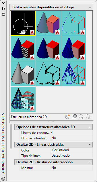

El Administrador de estilos visuales contiene un grupo de imágenes de muestra de los estilos visuales disponibles en el dibujo, así como los grupos de propiedades siguientes:

Estilos visuales disponibles en el dibujo
Ofrece imágenes de muestra de los estilos visuales disponibles en el dibujo. Los parámetros de cara, entorno y arista del estilo visual seleccionado se muestran en los paneles de parámetros.
Los iconos de la imagen de muestra indican el estado del estilo visual:
  • El icono del botón Aplicar el estilo visual seleccionado a la ventana actual, en la parte central inferior, indica el estilo visual que se aplica a la ventana gráfica actual.
  • Un icono de dibujo en la parte central inferior indica un estilo visual que está en uso en el dibujo actual pero no en la ventana gráfica actual.
  • Un icono del producto en la parte inferior derecha indica un estilo visual por defecto que se suministra con el producto.
