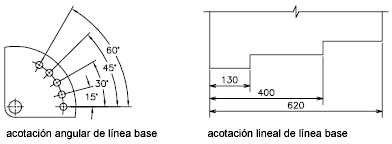

Crea una cota lineal, angular o de coordenadas desde la línea base de la cota anterior o la designada.

El intervalo por defecto entre cotas de línea base se puede establecer desde el Administrador de estilos de cota, ficha Líneas, Intervalo de línea base (variable de sistema DIMDLI).

Origen de la segunda línea de referencia
Si la cota de base es lineal o angular, aparecerá esta solicitud. Por defecto, la primera línea de referencia de la cota base se utiliza como origen de la línea de referencia de la cota de línea base. Para eludir esta operación, designe explícitamente la cota base; el origen de la línea de referencia se convertirá en la línea de referencia de la cota base más próxima al punto de designación. Cuando designe un segundo punto, se dibujará la cota de línea base y volverá a mostrarse la solicitud Designe un origen de la segunda línea de referencia. Para finalizar la ejecución del comando, pulse Esc. Si desea designar otra cota lineal, de coordenadas o angular para utilizarla como base de la cota de línea base, pulse Intro.
Ubicación del punto
Si la cota de base es de coordenadas, aparecerá esta solicitud. Utiliza el punto final de la cota de base como punto final para la cota de línea base. A continuación, se solicita la siguiente ubicación de punto. Cuando designe una ubicación de punto, se dibujará la cota de línea base y volverá a mostrarse la solicitud Designe ubicación del punto. Si desea designar otra cota lineal, de coordenadas o angular para utilizarla como base de la cota de línea base, pulse Intro.
