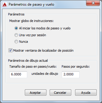

Controla los parámetros de paseo y de vuelo
Se muestran las siguientes opciones.
Precisa los parámetros relacionados con el globo Asignaciones de navegación de paseo y vuelo y la ventana del localizador de posición.
Precisa que el globo Asignaciones de navegación de paseo y vuelo debe mostrarse cada vez que se acceda a los modos de paseo o vuelo.
Precisa que el globo Asignaciones de navegación de paseo y vuelo debe mostrarse la primera vez que se acceda a los modos de paseo o vuelo en cada sesión de AutoCAD.
Precisa que el globo Asignaciones de navegación de paseo y vuelo no debe mostrarse nunca.
Precisa si se abre la ventana de localizador de posición al iniciar el modo de paseo.
Precisa los parámetros de modo de paseo y de vuelo específicos del dibujo actual.
Establece el tamaño de cada paso en unidades de dibujo (variable de sistema STEPSIZE ).
Precisa el número de pasos que se producen por segundo (variable de sistema STEPSPERSEC).
