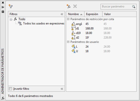

Definición de variables y ecuaciones
El Administrador de parámetros permite definir variables de usuario personalizadas a las que se puede hacer referencia desde restricciones por cota y otras variables de usuario. Las expresiones definidas por el usuario pueden incluir varias constantes y funciones predefinidas.
