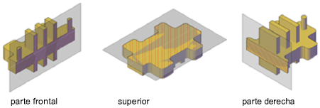

Para crear un objeto de sección en un plano ortogonal predefinido
Creación de objetos de sección alineados con una orientación ortogonal específica del SCP actual
Es posible alinear objetos de sección con una orientación ortogonal específica del SCP actual, como por ejemplo el frente, la parte de atrás, la parte inferior, la parte superior, la izquierda o la derecha.
  1. Haga clic en la ficha Iniciogrupo SecciónPlano de sección. Find
  2. En la solicitud de comando, escriba o (Ortogonal).
  3. Seleccione una opción de alineación.
El nuevo objeto de sección interseca con el centro de la extensión 3D de todos los objetos 3D del dibujo. Se coloca en el plano ortogonal seleccionado. Se activa la sección automática.
