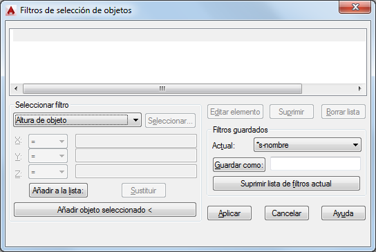

Cuadro de diálogo Filtros para seleccionar objetos
Selecciona, edita y asigna nombres a los filtros para designar objetos.
Lista de opciones
Se muestran las siguientes opciones.
Lista de propiedades de filtros
Muestra una lista de las propiedades que componen el filtro actual. El filtro actual es el que seleccione en Actual en el área Filtros guardados.
Seleccionar filtro
Añade propiedades de filtros al filtro actual.
Tipos de objetos y operadores lógicos
Enumera los tipos de objetos que se pueden filtrar y los operadores lógicos (AND, OR, XOR y NOT) para agrupar las expresiones de filtros.
Si utiliza operadores lógicos, asegúrese de que los ha combinado y compensado correctamente en la lista de filtros. El número de operandos que pueden incluirse depende de la operación.
Operadores lógicos
Operador inicial
Encierra
Operador final
AND inicial
Uno o más operandos
AND final
OR inicial
Uno o más operandos
OR final
XOR inicial
Dos operandos
XOR final
NOT inicial
Un operando
NOT final
Por ejemplo, el siguiente filtro selecciona todos los círculos excepto los que tienen un radio mayor o igual que 1.0:
Objeto=Círculo
**Inicio NOT
Radio del círculo>= 1.00
**Fin NOT
Parámetros X, Y, Z
Define parámetros de filtro adicionales según el objeto. Por ejemplo, si selecciona Inicio de línea, puede indicar los valores de las coordenadas X, Y y Z que desea filtrar.
En los parámetros de filtro, puede utilizar operadores relativos, como < (menor que) o > (mayor que). Por ejemplo, el siguiente filtro designa todos los círculos cuyo centro sea mayor o igual que 1,1,0 y un radio mayor o igual que 1:
Objeto=Círculo
Centro del círculo X >= 1.0000 Y >= 1.0000 Z >= 0.0000
Radio del círculo>= 1.0000
Seleccionar
Muestra un cuadro de diálogo con una lista de todos los elementos del tipo especificado que contiene el dibujo. Seleccione los elementos que desee filtrar. Por ejemplo, si selecciona el color del tipo de objeto, Seleccionar muestra una lista de colores para elegir para el filtro.
Añadir a la lista
Añade a la lista de filtros la propiedad actual de Seleccionar filtro. Las propiedades de filtro que añada al filtro sin nombre permanecen disponibles durante la sesión actual de trabajo, a menos que los suprima de forma manual.
Sustituir
Sustituye la propiedad de filtro seleccionada en la lista de propiedades de filtro por la propiedad mostrada en Seleccionar filtro.
Añadir objeto designado
Añade a la lista de filtros un objeto designado en el dibujo.
Editar elemento
Traslada la propiedad de filtro seleccionada al área Seleccionar filtro para su edición. El filtro editado sustituirá la propiedad del filtro seleccionado.
Suprimir
Suprime una propiedad de filtro seleccionada del filtro actual.
Borrar lista
Elimina todas las propiedades enumeradas del filtro actual.
Filtros guardados
Muestra, almacena y suprime filtros.
Actual
Muestra filtros almacenados. Seleccione una lista de filtros para convertirla en la actual. El filtro guardado y la lista de propiedades se cargan desde el archivo por defecto, filter.nfl.
Guardar como
Guarda un filtro y la lista de propiedades. El filtro se guarda en el archivo filter.nfl. Los nombres pueden tener un máximo de 18 caracteres.
Suprimir lista de filtros actual
Borra un filtro y todas las propiedades desde el archivo de filtro por defecto.
Aplicar
Permite salir del cuadro de diálogo y muestra la solicitud Designe objetos, en la que se puede crear un conjunto de selección. El filtro actual se utiliza en los objetos seleccionados.
