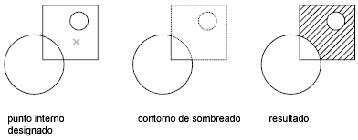

Precise un punto en el área que queda comprendida entre los objetos.

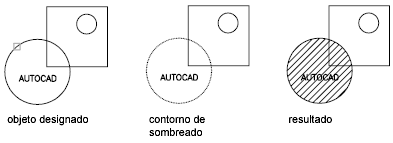

Designe los objetos incluidos en un área.

Designar un punto interno
Determina un contorno a partir de objetos existentes que forman un área cerrada alrededor de un punto específico.
Designar objetos
Determina un contorno a partir de objetos seleccionados que forman un área cerrada.
