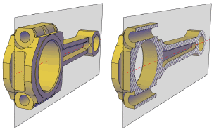

Activa la sección automática para un objeto de sección designado.
Find
Cuando está activada, se muestran las secciones transversales de los objetos 3D intersecados por el objeto de sección. La sección automática sólo puede realizarse en los objetos creados con PLANOSECCION.
Se muestran las siguientes solicitudes de comandos.
Designe objeto de sección
Activa la sección automática para el objeto de sección designado.
