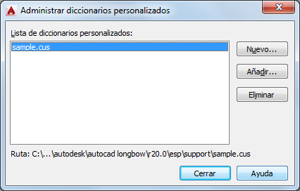

Cuadro de diálogo Administrar diccionarios personalizados
Administra los diccionarios personalizados permitiendo añadir o eliminar un diccionario.
Lista de opciones
Se muestran las siguientes opciones.
Lista de diccionarios personalizados
Muestra la lista de diccionarios personalizados. Los diccionarios sólo se pueden seleccionar de uno en uno.
Nuevo
Permite crear un diccionario personalizado. El nuevo diccionario se resalta como diccionario actual.
Nota: El nombre de archivo de un diccionario personalizado no puede incluir ningún carácter de página de códigos no actual. Si comparte un diccionario personalizado entre diferentes configuraciones regionales o idiomas, no utilice caracteres que no sean ASCII.
Añadir
Permite añadir un diccionario personalizado existente desde las listas de archivos.
Eliminar
Permite suprimir un archivo de diccionario personalizado de la lista.
