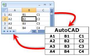

Una tabla es un objeto compuesto que contiene datos dispuestos en filas y columnas. Se puede crear a partir de una tabla vacía o un estilo de tabla. También se puede vincular una tabla a los datos de una hoja de cálculo de Microsoft Excel.
