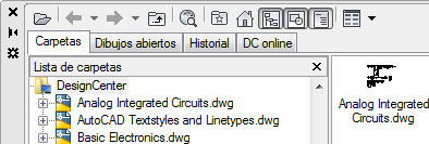

La vista en árbol situada a la izquierda de la ventana de DesignCenter y las cuatro fichas de esta ventana le ayudarán a encontrar los contenidos y cargarlos en el área de contenido.
Ficha Carpetas
La ficha Carpetas muestra una jerarquía de iconos de navegación, entre los cuales se encuentran
Haga clic en un elemento de la vista en árbol para mostrar su contenido en el área de contenido. Haga clic en el signo más (+) o menos (–) para mostrar y ocultar niveles adicionales en la jerarquía. También puede hacer doble clic en un elemento para mostrar niveles inferiores. Al hacer clic con el botón derecho en la vista en árbol se muestra un menú contextual con varias opciones relacionadas.
