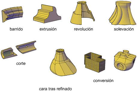

Puede crear sólidos y superficies mediante extrusión, barrido, solevación y revolución.
Es posible crear sólidos y superficies aplicando extrusión, barrido, solevación y revolución a curvas.
Las curvas abiertas siempre crean superficies, mientras que las curvas cerradas pueden crear sólidos o superficies, según parámetros específicos.
Si selecciona una curva cerrada y extruye, barre, soleva y revoluciona un objeto, puede crear:
El tipo de superficie depende de parámetros adicionales. Por ejemplo, puede crear
En esta ilustración, el mismo perfil crea un sólido (izquierda), una superficie de procedimiento (centro) y una superficie NURBS (derecha).
