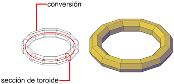

Cree un sólido con forma de anillo que parezca la cámara de un neumático.
Un toroide de malla tiene dos valores de radio. Un valor define la sección de la cámara. El otro determina la trayectoria, que es equivalente a la distancia desde el centro del toroide al centro de la sección de la cámara. Por defecto, los toroides se dibujan en paralelos al plano XY del SCP actual y son bisecados por el mismo.
Un toroide de malla puede ser intersecante consigo mismo. Dichos toroides de malla no disponen de un agujero central dado que el radio de sección de la cámara es superior al radio del toroide.
